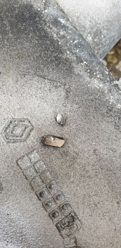

J'enlève l'admission et je trouve de nouveau du liquide de refroidissement probablement mélangé à de l'huile dans le coude d'admission... Mais également des débris métalliques :pendu:
Génial !
Je continue donc à démonter pour voir la tête des bougies. Le quatrième cylindre est super dur à démonter. Et là...
Cela s'annonce très mal............ :chiale:

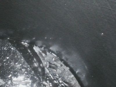

Je met un coup d'endoscope dans le cylindre 4 et là c'est le drame.
Je sors et ouvre le moteur dès que la météo et le temps me le permettra.
D'après vous, qu'est ce qu'il s'est passé ? J'ai peur pour ma culasse et mon puis de cylindre...

Vu le pas de vis (déformé) et le piston, on a l'impression que ce dernier est venu taper fort sur le cul de la bougie...

Vu la tronche du piston ça a battu sévère, ta culasse risque d'être dure à récupérer...
D'après les premières vues à l'endoscopie le cylindre a l'air safe, on voit bien les rayures d'alésage, à contrôler quand même.

Soit un bout de piston est venu détruire ta bougie, soit un bout de bougie est venu détruire ton piston.
Si en plus tu as perdu le ldr, j'imagine la tête de ta culasse.... :snif:
J'espère que tu avais monté les bonnes bougies (au bon indice thermique).
Bon je pense pas que ça puisse venir d'un mauvais indice thermique, au pire c'est l'électrode qui fond mais dans ton cas on a l'impression que toute la partie intérieure de la bougie s'est barrée...
