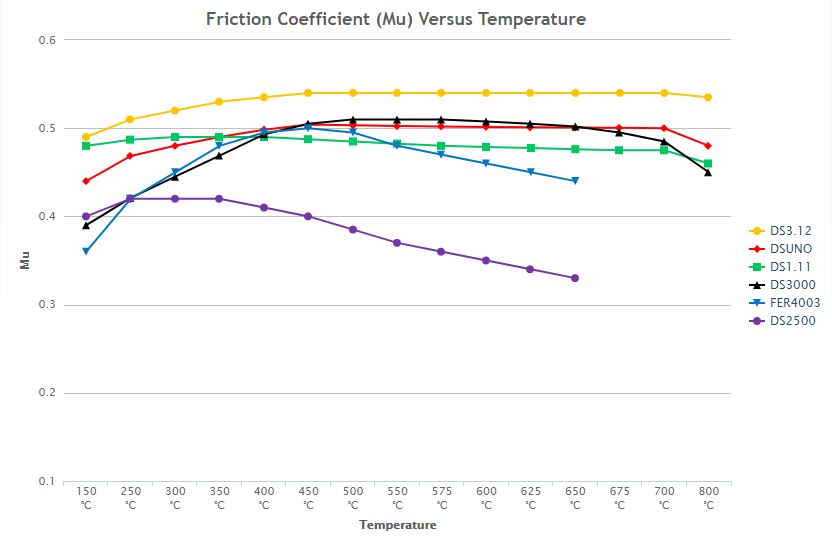

J'ai trouvé les refs
DS 2500 : FCP4249H
DS UNO : FCP4249Z
DS 1.11 : FCP4249W
Avec le petit tableau qui va bien

Ça serait bien d'avoir l'original en comparaison, vu que c'est des Ferodo...
