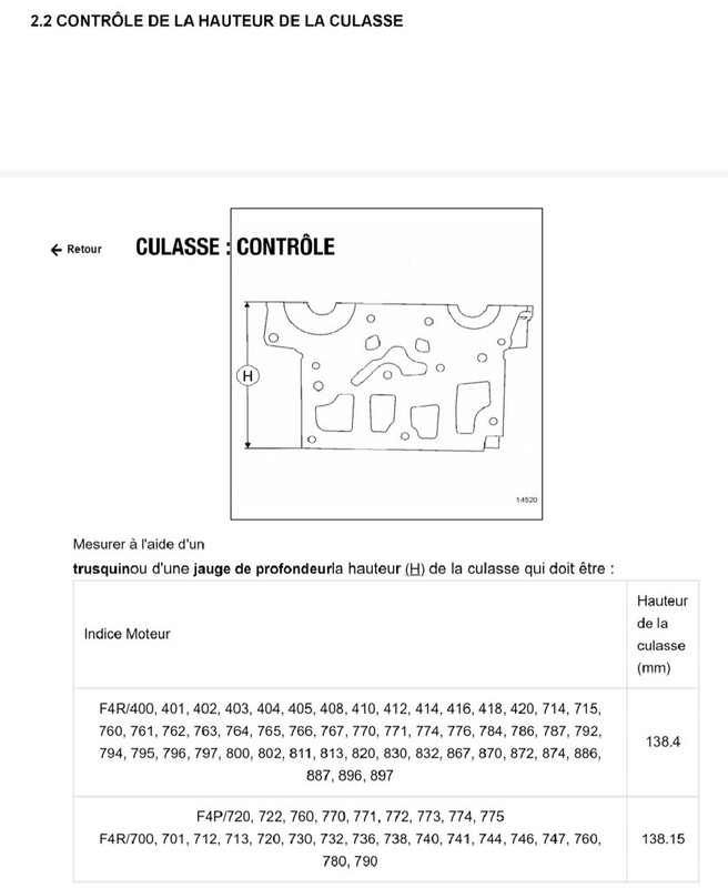

Salut Ben, j'espère t'apporter les données techniques qui te sont nécessaires :
Pas de soucis au niveau des paliers d'aac commun à tous les F4
Hauteur de joint de culasse différente
Hauteur de culasse différente
Pour les pistons, plug and play oui, mais la segmentation est peut être à revoir vis à vis des diamètres de pistons moindres.
Enfin les pistons même constat qu'avec le diamètre des cylindres
Bon courage, en cas de besoin de données tech n'hésite pas à m'envoyer un mp, j'essayerais d'y répondre.
