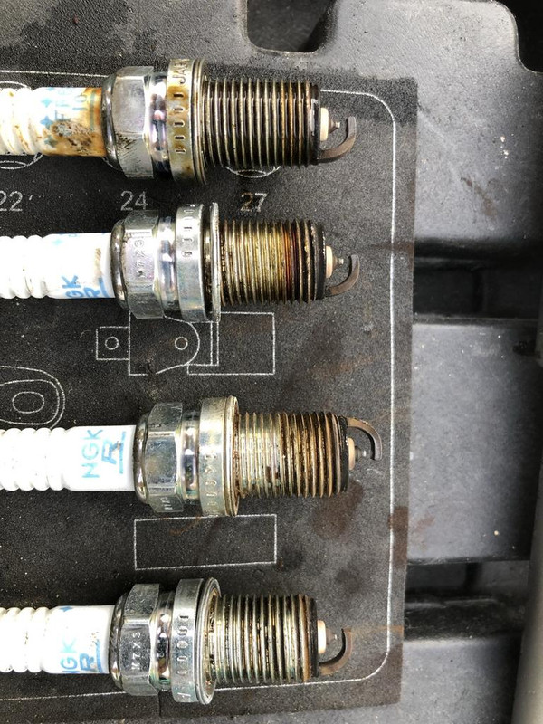

Ce soir démontage des bougies ... Rien de choquant pour des NGK de 30000kms, pas de calamine pas de résidus blanc non plus.
J'ai fait un nettoyage de principe, remontage et le moteur tourne toujours pareil (plutot bien même) et pas de voyant en laissant tourner le moteur 15min avec quelques prises de régime (3000).

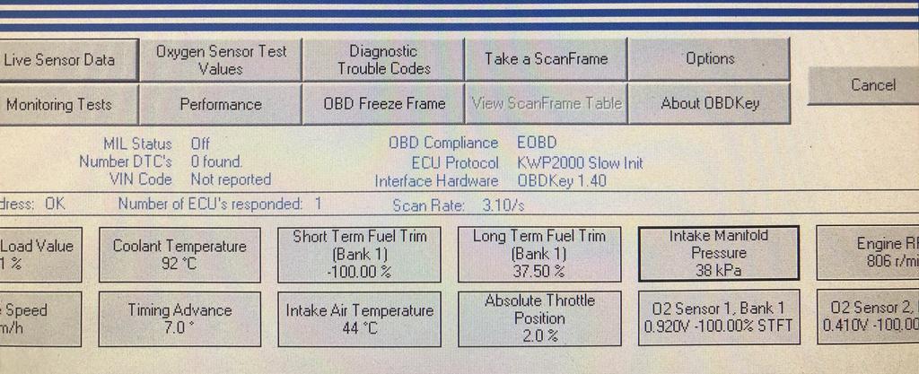

Passage à ODBKey ca me donne des valeur lambda de 0,920V amont et 100%STFT et 0,410V aval et pas de coe erreur.
Je ne sais pas trop quoi faire hormis tout changer (bobine, faisceaux, cata...) :snif:
Il me semble que le voltage amont indique que je troune trop riche mais sans certitude et si c'était le cas ... quoi faire tout se gère tout seul normalement ??

Ton voltage amont (sonde qui gère le mélange) doit varier en permanence, par contre ton 410mV sur ta sonde aval est pas tout t'a fait normal, c'est une valeur de consigne ça, normalement ta valeur doit varier. (mais bon cette sonde aval est juste la pour vérifier que le cata fait le taff, essaye de regarder tes valeurs une fois ton moteur bien chaud, idéalement après un roulage)
mais un soucis de lambda normalement c'est sonde lambda ou cata défectueux rien d'autres.

Le Cata est d'origine 150000kms , la valeur aval est super stable, par contre l'amont (neuve) il me semble est à 0,410 à froid et est autour de 0,9v à chaud après quelques accel.
Le CT me dit CO ralenti 0,09% (0,3 max) et acceleré 0,01% (0,2 max) Lambda 1,099 il y a 2 mois et 1,097 aujourd'hui..

Moi, c'est la STFT que je trouve très très basse et la LTFT un peu haute, non?

Je trouve que la première bougie sur la photo est bien cramée, la partie blanche le reste en principe. On remarque d'ailleurs que la partie en contact avec la flamme est bcp moins cramée sur cette bougie. Elles sont vieilles tes bobines ?
Le catalyseur, c'est très rare, sauf s'il a été noyé d'essence mauvaise (donc soufrée) ou de carbone (même s'il est censé se barrer).

- alors avec l'appli je n'ai que les valeurs STFT sur les 2 sondes, elles sont pour la plupart du temps à 100% sur les 2 mais varient en charge sur l'amont mais revient assez vite à 100%.
Par contre après roulage je remarque que mes voltages sont hauts sur les 2.
- Depuis hier et le nettoyage et l'inversion des bougies pas de réapparition de code P301... à surveiller...
- Pour l'étanchéité j'ai fait un check up complet et trouvé 4 petites fuites, 1 au raccord inter/silencieux par le serrage , 1 sur chaque soudure (elles semblent poreuses) de silencieux Gauche et Droit et un trou bien rond comme fait au foret de 4mm sur le silencieux gauche :crazy: . J'ai bouché l'ensemble, mais je suis perplexe sur l'influence sur les valeurs lambda (plutot CO non?).
- Les bougies ont en fait 20000kms ... la voiture et sa bobine ont 137000kms et je les avais changé autour de 120000.

Ton huile sur la bougie c'est rien ca, c'est le joint de culbu mais pas grave ca a rien a voir avec ton lambda.
