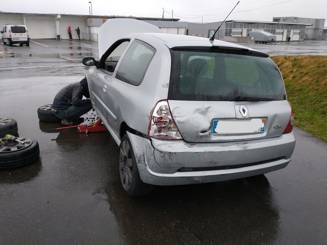

N’ayant strictement aucune expérience de pilotage sur circuit, mes capacités à maitriser l’auto avec un train avant soudainement plus nerveux, n’ont pas permis d’assimiler que l’arrière, lui était également plus joueur, se trouvant alors bien plus sollicité qu’avec le train de pneu précédemment monté à l’avant.
Manque de pot(pau ?), la sentence est tombée, et le mur de pneu est vite arrivé. En marche arrière, par chance, et sans aucun dommage corporel.

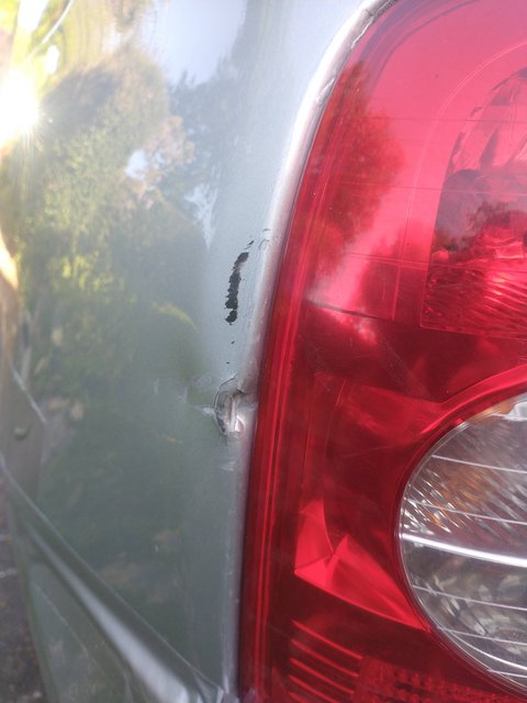

Les dégâts sont principalement cosmétiques : un PC AR déboité et froissé à gauche, un optique ARG HS, une male (en point), et un PC AV grêlé sur le dessous. Et le plus embêtant sur le long terme : l’aile ARG légèrement enfoncée et 4 jantes grêlées, dont 2 appartenant au copain me les ayant gentiment prêtées.
Rassurez-vous, en aucun cas cela n’a remis en cause le programme montagnard du restant du week end, le scotch gris a tenu la marée et la mécanique ne nous a pas embêté … du week end. D’ailleurs niveau glisse, j’étais finalement meilleur sur l’asphalte !
Cela dit, de retour sur Toulouse, la Clio en voulait visiblement à son ancien propriétaire de l’avoir cédé à un manche qui ne la comprend pas (encore). Elle décide donc de rendre l’huile qu’elle gardait jusqu’alors sagement dans sa boite depuis la fermeture de celle-ci par TomAlp. (le tout est documenté dans sa présentation, cf lien plus haut). Retour à la case, ou plutôt au box de départ.
Les pièces de carrosserie sont vite trouvées sur LBC, et la voilà devenue clio « extrême », grâce à une male d’un gris (presque) iceberg, des feux AR flamban l’occasion mais néanmoins propres, ainsi qu’un bon nettoyage du PC AR, réduisant drastiquement l’effet « Pau » de son derrière.

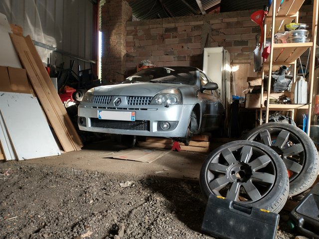

Je choisis donc l’option tombage du berceau, n’ayant pas de chèvre pour sortir l’ensemble moteur/boite. Ce choix est également motivé par le fait qu’en laissant le moteur, il n’y a presque pas de manipulation du faisceau, pas de vidange de DA ni LDR. A mon sens, moins d’effets de bord en touchant uniquement à de la méca. Je suis seul pour réaliser l’ensemble de l’opération au sol, avec cric/chandelles uniquement pour lever, et mes petits bras. Et je conseil vraiment d’être à 2, pour ceux qui le peuvent, même si en solo on y arrive !
J’avais vaguement rédigé un mode opératoire, je le poste donc dans le message suivant, agrémenté de photos.

Procédure changement BV RS 172 Max
Dépose berceau :
o L'avant sur chandelle, au plus haut possible. Bien calée avec sécu en plus des chandelles
o Dépose des roues
o Desserre les écrous de cardan/moyeu
Enlever la batterie et pare chaleur batterie, admission etc etc (important de le faire avant de faire l'étape juste en dessous)
o Image
o Désolidarisation de la colonne à la crémaillère : dans le soufflet sous les bocaux de LDR frein … c’est une vis oblongue avec un écrou au bout, qui passe dans un cardan.
o Défaire les 4 vis de coupelles de crémaillère (2x13 en haut et 2x16 en bas, de mémoire)
o (pas fait, mais conseillé ! => soulager avec une barre les triangle de suspat' et défaire les 2 boulons qui tiennent la rotule sur les triangles. ATTENTION AUX SOUFFLETS.
o (pas fait, mais conseillé ! => défaire les rotules du berceau pour sortir l'ensemble pivot/rotule/disque et ainsi alléger le berceau pour la dépose/repose.
o Coté distrib sortir le cardan.
o Coté boite (après vidange decelle-ci bien entendu), défaire les 3 vis de 13 qui tiennent le soufflet de cardan G côté diff et sortir le cardan.
o Défaire les 2x2 vis de 13 des absorbeurs à l'arrière du berceau (uniquement les deux qui sont fixées sur la caisse, pas besoin de défaire le triangle complet du berceau)
o Défaire les vis des tirants de berceau (là où sont clipés les pare boues)
o Défaire la tringle de commande de boite au niveau du selecteur.
o Positionner un cric sous le berceau + latte de palette au niveau des triangles de susp' entre le cric et le berceau
o Image
o Défaire les 2 vis arrière de maintien du berceau
o Défaire les 2 vis avant du maintien du berceau
o Descendre le cric et enlever le berceau
Depose de boite :
o Caler le moteur via un cric et une cale en bois sous le carter huile moteur et soutenir légèrement avec le cric.
o Défaire le support de batterie
o Défaire les 3 vis de 16 du support de boite et virer l'ensemble support batterie/support boite.ATTENTION A PARTIR DE LA, LE MOTEUR TIENT QUE PAR LE CRIC ( et support moteur côté disti)
o Défaire les cosses du démarreur (le pare chaleur s'enlève par le bas et par l'arrière)
o Défaire le démarreur.
o Dégager le faisceau de la boite (déja fait normalement au moment de sortir le support de boite)
o Sortir toutes les vis (et DEUX écrous) qui maintiennent la boite.
o Sortir la boite, en étant seul, je me suis allongé dessous dans l’axe moteur/boite, gigotté la BV en la désacouplant du moteur, pour la réceptionner sur le torse. C’est lourd, c’est pas agréable, c’est pas évident, mais c’est beaucoup plus facile qu’au remontage 😉.
Remontage : c'est en sens inverse. Pas de panique, il n'y a pas besoin de centreur d'embrayage quand on est pas trop manche.La boite est un peu galère à recaller mais les guides sont là pour aider. En solo, je n’ai réussi à la remettre à la force des bras. Ma technique à été de jouer avec la hauteur et donc l’angle du moteur, et soutenir la BV avec un sytème de sangles et une latte de palette dans l’axe moteur/BV, pour ajuster la position de la boite (presque) sans se fatiguer. Photos : dessous/dessus
Astuce : pour maintenir la fouchette d’embrayage en place et éviter de paumer la butée dans le carter d’embrayage :
caler un repousse piston entre la BV et la fourchette en position débrayée. Toujours bien s’assurer que la fourchette n’a pas bougé tant qu’on n’a pas remis la boite à fond dans son logement !
En tout j’ai mis une dizaine d’heures, sans l'avoir fait de cette manière auparavant. Je conseille vraiment de prendre le temps de sortir le berceau sinon vous allez trop galérer à vouloir le laisser tout en sortant la boite.
