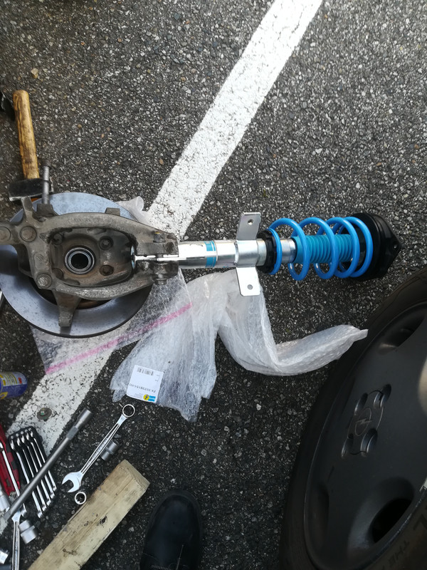

Salut à tous
J'ai changé mes amortisseurs cette semaine, pour des combinés filetés b14 + coupelles neuves.
Le problème est que maintenant, quand je passe sur certain dos d'âne, j'ai un claquement à l'avant gauche.
Difficile à discerner le bruit, c'est entre le claquement et le grincement, j'ai l'impression que ça le fait à la détente de l'amortisseur, mais pas sûr.
Ça a tendance à le faire plus fort sur la redescente du dos d'âne.
J'ai redémonté aujourd'hui, vérifié tous mes serrages, et je trouve rien de suspect.
A savoir que pour monter les amortisseurs, j'ai démonté une bonne partie du train avant
J'ai eu un peu de mal à désolidariser le triangle du pivot, j'ai pas fait gaffe si il y avait un insert mais je detecte pas de jeu, ça pourrait être une piste ?
Sinon pour le reste j'ai pas trop d'idées

T'as pas une photo de la coupelle avec tes B14 en plus gros, on dirait qu'il n'y a pas vraiment de maintient entre le ressort et la coupelle. :gné:

Mecanicos a écrit : T'as pas une photo de la coupelle avec tes B14 en plus gros, on dirait qu'il n'y a pas vraiment de maintient entre le ressort et la coupelle. :gné:
J'en ai pas sous la main la :emu:
Par contre je suis pas sûr de comprendre ce que tu veux dire
Que le ressort est pas en tension ? Si oui c'est normal, j'avais pas encore serré l'écrou au moment de la photo
Sinon pour le maintien, la coupelle a un épaulement sur le diamètre intérieur pour pas que le ressort se barre, par contre il n'y a pas d'ergot pour éviter qu'il tourne

Messagepar Mecanicos » dim. 18 nov. 2018 23:14
Ok.
Si la spire de ton ressort plaque bien sur le rebord intérieur de la coupelle et qu'il n'y a pas de débattement, ben je vois pas trop.

Messagepar Mecanicos » dim. 18 nov. 2018 23:21
Il me semble que tu as une ph2.
Si c'est exact, je me demande si tu as pas monté des coupelles de ph1.
Sur ta photo ça y ressemble vachement.
Perso sur ma voiture j'ai les triangulaires, soit les coupelles [22].
