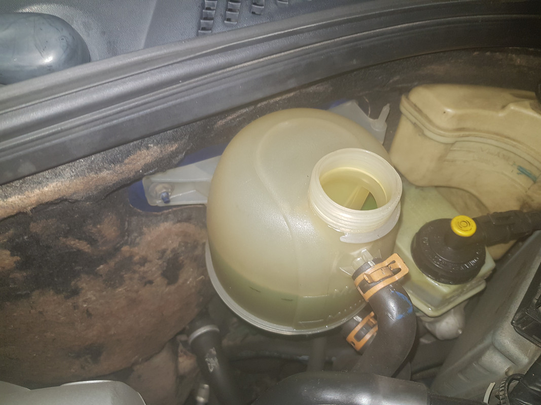

Bonjour a tous en faisant l'appoint de LDR dans le bocal je me suis rendu compte que tout en bas du pas de vis c'était cassé 😥 savez vous si c'est grave? Merci bonne fin de journée Image

Hey,
change ton bocal ça coute pas trés cher, au passage change ton LDR ;)

Pour l'instant avec le confinement c'est galère pour trouver des pièces tout est fermé vers chez-moi, du coup grave de rouler comme ça en attendant ?

C'est que la partie plate de cassée ?

Oui la partie sous le pas de vis juste la partie plate, la ou le bouchon arrive en buté

De mémoire, ca fait "joint" qu'en haut... cette partie plate du coup ne sert a rien...
Je dois bricoler la mienne demain matin, je regarderai pour te confirmer ! 😉

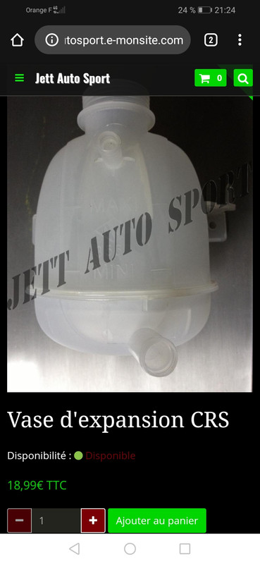

Si jamais, les commandes/envois et livraisons sont maintenues malgré le contexte actuel.
http://jettautosport.e-monsite.com/bout ... nsion.html

Ouais cest ce que je me suis dit aussi logiquement ca fait joint que en haut! Mais je voulais avoir quelques confirmations.. bonne soirée.

Ta colerette cassée sert juste de butée pour pas serrer le bouchon a fond (y a un clapet de surpression si je dis pas de connerie) .
Le joint se fait donc bien dans la partie haute... du coup l'ancien proprio a du te le serrer comme une mule... 🤔
