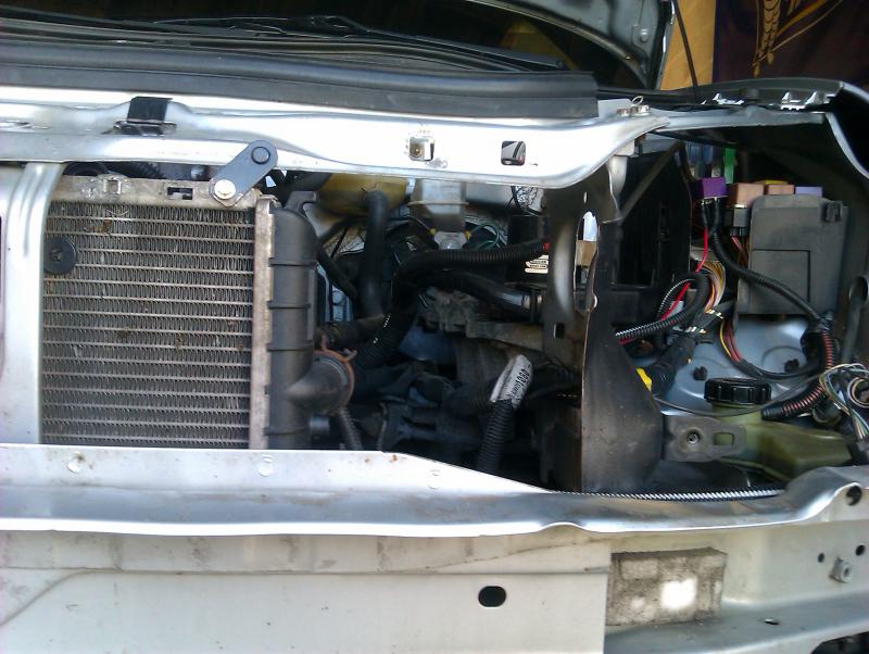

Actuellement en pleins modifications de l'admission de ma Rs, je suis en train de mettre en place une boite à air de 21t. Jusque la tout va bien. Le truc c'est que j'aimerais prendre mon air frais en calandre.
Alors oui j'ai lu le topic sur l"optimisation admission" sur ce forum. Mais je n'ai pas trouvé comment décaler le radiateur comme sur la photo:
Qui peut m'aider? me dire comment tout décaler? Ce qui me pose soucis le posage sur le berceau en fait...
Merci d'avance :cool:

Faut qu’en tu fasse une cornière de façon à déplacer tes ancrage ou rentre tes caoutchouc de radiateur.
J’ai pas de photos sous la main désolé.
