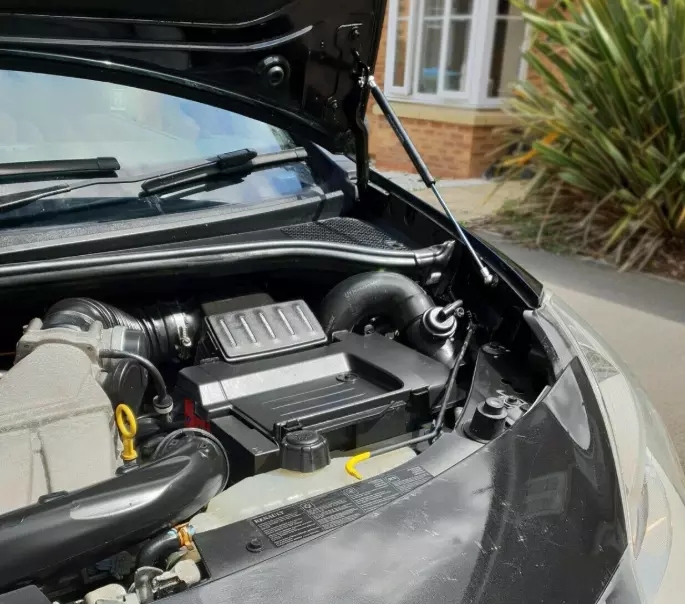

Pensez-vous que ce type d'accessoire existe bien pour Clio 3 RS ?
Certains en ont peut-être monté ?
J'ai trouvé ça sur Aliexpress (oui, encore... Je n'ai rien vu d'autre dans le monde sur Internet).
Qu'en pensez-vous ?
€ 28,09 pour Renault Clio Lutecia III 2005-2014
https://a.aliexpress.com/_B0AG77

Tu nous diras ce que cela donne une fois monté. Le risque est que cela risque de pousser le capot quand il est fermé et donc de dégrader son affleurement avec les ailes et le pare choc.

Le passage du joint de la baie de pare-brise risque d'être délicat à la fermeture.
Par ailleurs, il ne faut pas qu'à ça force sur les gonds de capot ni sur les ailes (en composite et pas en tôle)...

Messagepar NAMIRO » ven. 13 nov. 2020 16:14
Fin mot de l'histoire :
Ces vérins ne remplissent pas leur fonction.
Ils sont biens trop durs !
Je n'en ai monté qu'un seul d'ailleurs. Ça se monte très facilement, les dimensions sont bonnes...
Mais impossible de refermer le capot. 😭
Je vais les brader sur Leboncoin... C'est peut-être "standard" (entraxe 455mm, longueur totale déployé 475mm) et ça peut, peut-être, convenir pour un capot plus lourd (ou un hayon de coffre).
