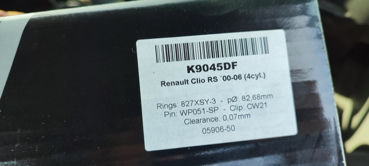

Je suis parti sur des pistons forgé wossner
Ma question je ne trouve pas le jeux aux segments préconiser
Jai équilibré mes valeurs de jeux
Voici ci joint mon relevé et la ref de mes pistons

Les précos renault pour les jeux à la coupe des pistons d'origine (F4R730/732/736/738) sont:
_ coupe feu: 0.15 à 0.25
_ étanchéité: 0.4 à 0.6
_ racleur: 0.25 à 0.75
A+

si j'en crois la dernière photo ci dessus,clearance rings c'est jeu à la coupe des segments;7/100 mm c'est vraiment très peu,ça m'inquièterait de monter comme ça car si c'est insuffisant,les segments cassent et c'est à refaire.
Je me renseignerais chez Wösssner....

Oui je pense que "ring end gap" c'est le jeu à la coupe.
Donc pour le coupe feu 0.004x82.7=0.33mm
C'est cohérent.
