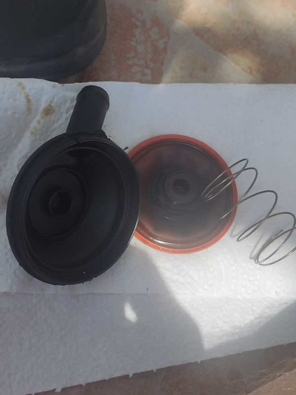

Après recherches sur le forum peut-être un problème de renifleur d'huile ? La petite pièce ronde et noir à droite du moteur si j'ai bien compris. Il faut du matos spécifique pour le démonter/nettoyer ?
Merci d'avance !
[3RS] Les ennuis commencent...
Publié : dim. 29 mai 2022 15:39
par Beubz
Bon ce n'est pas ça il est propre :
