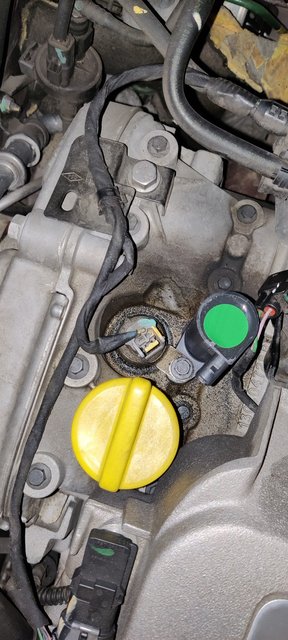

En cherchant une solution à mon problème de manque de puissance j'ai fini par tomber sur la coupable : la bobine du cylindre 1 (enfin je suppose que c'est le 1, c'est le plus à gauche à côté du bouchon d'huile).
La voiture est transfigurée et tant mieux, mais en changeant cette bobine j'ai remarqué un potentiel problème : la bobine est solidaire d'une sonde et j'ai l'impression que le joint autour de la sonde ne se fait pas bien, d'où la présence d'huile. Je ne sais pas si c'est à cause d'un joint usé, d'un joint manquant ou si c'est prévu comme ça 🙄
Est-ce que le joint se change ? Si oui quelqu'un aurait-il la référence ?
Merci d'avance pour vos lumières !

J'ais eu une fois se genre de suintement sur se joint spy. j'avais nettoyé vite fait les traces et commandé le joint ici : https://www.piecesauto-pro.fr/corteco-2097924
Les traces d'huiles mettent très longtemps à réapparaitre, un petit coup de chiffon et c'est propre, je ne remplace pas le joint pour l'instant.

Super, merci pour la référence, je vais nettoyer, changer le joint et contrôler ensuite.
