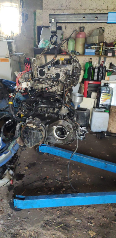

Aujourd'hui j'ai déposé le moteur de la Clio . Assez compliqué a le sortir par au dessus . Je pense enlever le collecteurs échappement pour le reposer.

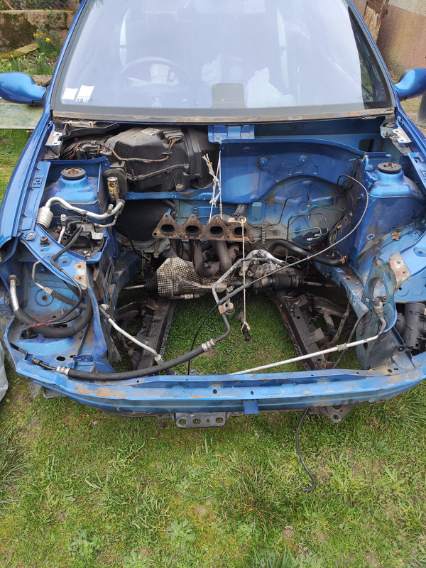

Bonjour a tous , voici l'avancement du clio RS
Je l'ai préparé afin de pouvoir entamer les modifications . Je vais dépointer support de colonne , support de pédalier ( et boucher le trou avec la tôle origine du lhd ) et depointer le support de tableau de bord ( sur le "tunnel")
Je vais ensuite reprendre tout les support sur la donneuse pour le remettre dessus et je ferais souder tout ça par mon collègue .

Pour le collecteur sache que si tu l’enlève pour remettre le moteur tu serra ensuite obliger de déposer le berceau pour pouvoir le remonter sinon il ne passe pas.

J'ai sortie le moteur sans déposer le collecteur mais bonne galère lol
C'est un sacré chantier , mais j'admets que ça se fait bien. Je finis la conversion pour m'attaquer ensuite au moteur

Effectivement apparemment ça ce fais plus facilement sur d’autres véhicules.
