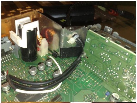

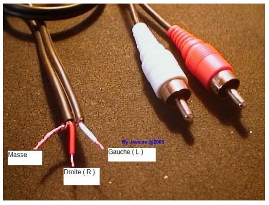

beaucoup, de gens ici et ailleur cherche a ajouté une sortie RCA pour pouvoir brancher un ampli.
j'ai donc réalisé aujourd'hui le montage.
source : http://www.javicas.8m.com/catalog.html
j'ai donc réalisé ce montage sur un Autoradio Cabasse tronic Auditorium.
Référence : 22DC279/62E
je pense qu'il est réalisable sur beaucoup d'autoradio, sauf peut-etre les cabasse avec le chargeur 6 CDs en façade.
la réalisations est très simple il suffit juste d'avoir un petit tournevis Torx, et un cable RCA Femelle, d'un fer a souder, une petite perceuse (sur la photo de la source c'est un male, j'ai prefere moi mettre un femelle)
une fois le poste demonté il faut reperer ensuite les deux points a souder et la masse.
couper le clable RCA et le denuder, et lier les deux masses ensembles
ensuite persé un petit trou au cul passé le cable, et souder le tout, et ajouter par precaution un petit collier a l'interieur de l'autoradio sur le cable au niveau du trou, et surtout bien le serrer sa evitera que le cable s'arrache en tirant dessus.
on remonte et sa donne ça
j'etais dubitatif sur ce montage, mais qui en réalité s'avère de bonne facture avec un son de très bonne qualité voir même exellent.
NOTA : plusieurs membres ont un soucis de branchement simultanné RCA soudé + sortie HP d'origine.
a savoir, si vous soudé les RCA sur les sorties arriere , la sortie amplifié du poste risque tres propablement d'etre coupé ( le RCA soudé prend alors le relais sur les HP d'origine).
l'ideal est donc de couplé full RCA sur ampli 4 canaux , ou 2 canaux + sub , etc... selon vos besoins.
Bonjour a tous, a force de copié les tutos des autres, fallait bien que un jour j'en sorte un
alors voila, tout commence la semaine derniere, quand j'achete le poste de DAVID95, que je remercie d'ailleurs
je trouve le son bof sur mes focals, mais comment faire alors pour remettre l'ampli de mes 4 enceintes dessus
mon ampli a 4 entree haut niveaux !! cool j'essaye, fais de bon cable 2 torons de 4 fils, je branche tout, j'essaye ca gresille a fond
bref j'etais coincé, jusqu'a ce que je demonte le poste...
et que je fasse ca =>
bien sur , je me suis aidé du PDF du datasheet du TDA7385 ici=> http://www.datasheetcatalog.org/datashe ... s/8160.pdf') (ampli du radiosat).
j'ai donc trouvé les 4 entrees bas niveau qui arrive sur l'ampli du radiosat, j'ai soudé mes 4 + RCA et la masse et commune.comme l'indique ces deux photos tiré du PDF...
voila, apres quelques test, bas rien a voir avec les entrees Haut niveaux que l'on chope direct apres l'ampli du radiosat.
BREF que du bonheur !!!!!!
borne 11, 12 , 14 , 15 ====_ + RCA.(AvD , AvG , ArD , ArG)
borne 13 =============_ masse commune aux 4 RCA_
