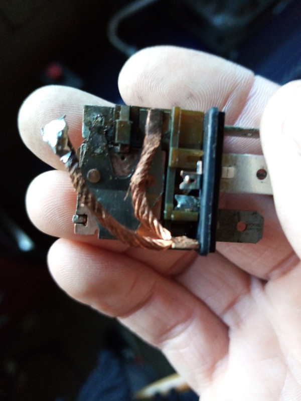

voilà suite à une recherche de panne sur ma rs1 (que les clignos de G au verrouillage/déverrouillage) relais HS jusqu'à là ça va, je le change et clignos G allumé fixe hors contact :gné:

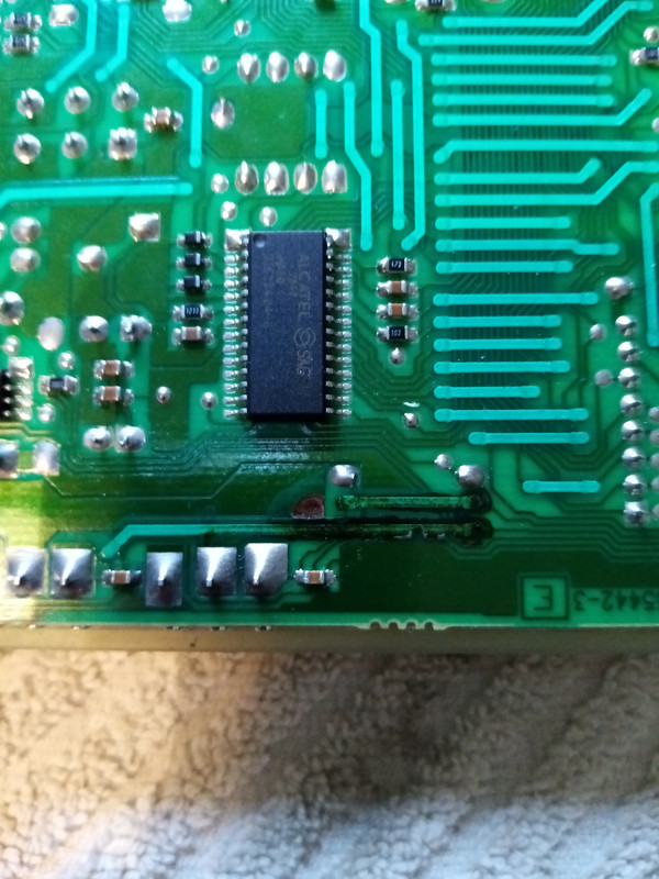

Du coup j'ouvre l'uch et là oh malheur, du grillé sur le circuit imprimé
J'ai vu des occas vierge sur eBay et j'ai aussi lu qu'il était possible de swaper l'éprom de l'antidem d'un boîtier à un autre :idee:
Sachant que je peux m'en récupérer un gratis :class:
Penser vous que c'est faisable ?
Mes compétences en électronique c'est les cours de techno de collège il y a plus de 15 ans...

bonjour il me semble qu'il y a une entreprise a lyon ...affaire a suivre ...

Je vais me renseigner après les fêtes, la tout est fermé, ya plusieurs boîtes qui font ce genre de truc à voir qui propose les meilleurs tarifs !
Juste pour info: UCH>BMT N3 réf 8200031556 plus fournis chez Renault.

Sinon ya ça (je ne les connais pas, juste une recherche internet):
https://alzgo.fr/BTM-N3-RENAULT-CLIO-2-REF-8200031556
Contrairement aux autres, c'est apparemment pièce + programmation dans le prix.

Tarif très reasonable, vierge à programmer et garanti 1an! C'est bon ça ! je pense que je vais passer commande, comme ça je peu rouler en attendant de le programmer au taf.
