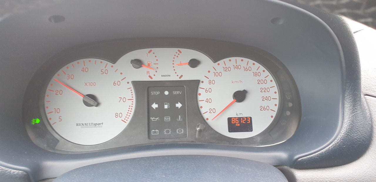

J ai un souci avec ma RS1, cela fait la 2eme fois qu elle me le fait.
Démarrage nickel ensuite roulage tranquille et tous les compteurs sont ok et à un moment chute de l aiguille du compteur a 0 et kilomètrage qui ne tourne plus pendant une dieaine de kilometres et ensuite l aiguille de vitesse a repris son cours et les kilometrages
également ... avez vous une idée de quoi ça peut venir merci

Bonjour j’avais ce problème mon aiguille de vitesse se levait que au bout de 10 15 km une fois que ça chauffait un peut et après changement du capteur de vitesse plus de problème

capteur de vitesse HS changement en 5minutes chrono !
