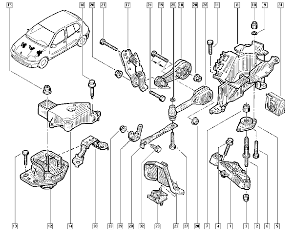

Bonjour ,
Je recherche la référence des supports moteurs d origine pour ma clio rs de 2004

par contre on pensait les changer tous et j'ai vraiment du mal à trouver toutes les ref , je voudrais rester dans des pièces d'origines et non des kit renforcés ...

C'est de fin 2008, ça a peut être changé depuis
DreaMwork wrote:
SUPPORT MOTEUR-BOITE RENAULT ALPINE
TAMPON HYDRO-ELAS Référence : 6000073669
Pour le support coté distrib, je n'ai pas le prix, car référence qui a changé!! de Mémoire il valait 70€
SUPPORT ELASTIQUE RENAULT
TAMPON ELASTIQUE Référence : 8200089697
Prix unit. HT : 29,76 EUR

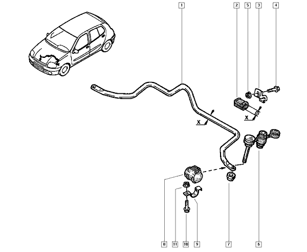

PALIER BARRE STAB
PALIER BARRE ANTIROULIS RENAULT
COUSSINET BARRE Référence : 7700847383
Prix unit. HT : 9,26 EUR
EMBOUT barre STAB (pièce n°8) vérifie sur ta clio, si c'est le bon modèle:
COUSSINET BARRE Référence : 7700784171

Qqun aurait les référence de renault sport ? Car il faut pouvoir les donner en concession pr avoir les prix :/

Je reviens de chez renault et pour eux le support gr N ne se monte pas sur les RS ... bizarre non ? Vous arrivez à les avoir ou toutes ses références ?
J'aurais bien monté un truc comme : http://www.mk6.fr/home/3878-kit-3-supports-moteur-groupe-n-renault-clio-ii-rs-172182 Ou http://www.nsbconcept.com/renault-supports-moteur/84884-renault-clio-ii-rs2-172ch-ki ou la même chose mais en provenance de chez renault si c'est pas trop cher. Vous croyez que ça se monte pas sans faire de modif ?
