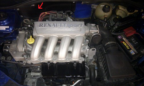

Après plusieurs MP sur le sujet, je me décide à vous apprendre tout ce que je sais sur le montage rag. :bien:
Intérêt:Le montage rag' permet de virer la clim sur non clio et donc de moins faire forcer le moteur. Celà augmente donc son rendement.
Voici en gros le montage rag sur les planches officielles renault sport:
Comme renault est feignant , les pièces sont déjà présente sur d'autres modèles de la gamme.
A savoir megane 1.9d, 1.9dTi, et clio 1.9dTi. Le tout bien sur sans clim :p
Donc les pièces à récupérer sont les deux supports présents sur la photo précédente ainsi que la visserie.
Récupérer un bloc de ventilation d'une clio 2.1 1.2L 8v ou de société classique sans clim.
Prendre aussi l'alternateur qui n'est plus un 110A mais un 75A.
Et enfin la pompe de DA présente sur le support. (ou garder la votre)
Ensuite acheter la courroie d'acces de rag: 77 00 114 730 prix: 24€
Ci joint le tutos en image de franckymania !:
http://www.cliors-concept.com/t22784-TUTO-Supprimer-la-climatisation.htm
Le principe en bref:
-démonter le bloc chauffage dans la baie de pare-brise
-le remplacer par celui que vous avez acheté.
-tomber la courroie d'access, l'alternateur, la DA, le compresseur de clim, le gros support accessoire avec le petit galet enrouleur etc.
-remonter les deux support rag', l'alterno 75A, la DA. (il vous faudra surement tordre un petit peu votre durite HP selon la pompe que vous gardez)
-Remettre la courroie
-Boire une bière et savourer!!
Voilà les supports que vous devez enlever.
Coût total de la modif: -environs 100-150€ de pièce en casse
-la courroie d'access 24€
-1 litre de liquide de DA 10€
Pas besoin de se ruiner pour cette modif.
Voilà en gros le principe du montage ragnotti sur nos rs!

La pompe de DA de Megane est plus grosse (voiture diesel plus lourde), ceci peut avoir une incidence sur la qualité de l'assistance de direction.
La pompe est placée à un endroit totalement différent de l'origine (tout en bas) donc le cheminement des durites de DA est totalement différent.
Modifier la durite HP de DA n'est pas si simple, c'est de l'alu et il faut bien le faire pour que ca reste fiable.
A bien!!! j'avais pas penser a taper clim, je m'étais contenter de "montage ragnotti"
Parfait je met le lien
Et ouai en effet pour la DA y'a plusieurs possibilités
oui en effet, chauffer légerement le tuyau haute pression et le torde aussi legerment puis ca rentre comme dans du beurre
Enfin la pompe de diesel et bien pratique si vous metter des slicks par la suite
Un peu de déterrage
Personne n'aurait fait des photos du démontage du bloc chauffage car je galère pour l'enlever??!
Ou alors me dire où se trouvent les vis pour l'enlever...

il faut que tu enleve la tole noir entre le moteur et la baie . une fois sa fait , tu auras 4 ou 5 vis a retire sur le tour du bloc chauffage .
apres tu demonte la casquette du tableau de bord et tu essaye de defaire les 2 vis qu'il y a pres de la trappe de recyclage .
et le plus dure reste de le sortir en 1 seul morceau
StArCk
Joined: 11 Dec 2007
Voiture: Clio rs1
Departement: 13
Slogan: Il ne va pas loin celui qui sait d'avance où il va !
PostPosted: Thu 28 Jun 2012 - 17:29    Post subject: [2.X] Montage ragnotti sur nos clio RS. Reply with quote
Les 2 vis de l'habitacle s'enlève sans démonter le tableau de bord, il faut être un peu contorsionniste mais ça se fait bien !
Pour le sortir en un seul morceau tu démontes le plénum et ça passe tout seul !

j'aurais besoin de la référence de la tôle de rag pour ne plus avoir le trou des tuyaux de clim, est ce quelqu'un peut m'aider? (ou me donner son num de série par MP pour que je puisse la commander chez renault)
sans maitrise, la puissance n'est rien!! RS c'est plus fort que toi...
Patrs30
Joined: 26 Aug 2012
Prénom: Patrice
Voiture: clio RS1
Departement: 30
Slogan: toujours à fond
PostPosted: Mon 14 Jan 2013 - 17:36    Post subject: [2.X] Montage ragnotti sur nos clio RS. Reply with quote
sa se trouve facilement en casse pour quasiment rien
sim59
Joined: 18 Jul 2010
Voiture: clio rs dynamo
Slogan: renault un jour renault toujours
PostPosted: Mon 14 Jan 2013 - 19:30    Post subject: [2.X] Montage ragnotti sur nos clio RS. Reply with quote
+1 , sur clio dti il y en a .
je l'ai payer 2€ la mienne en casse ;)
