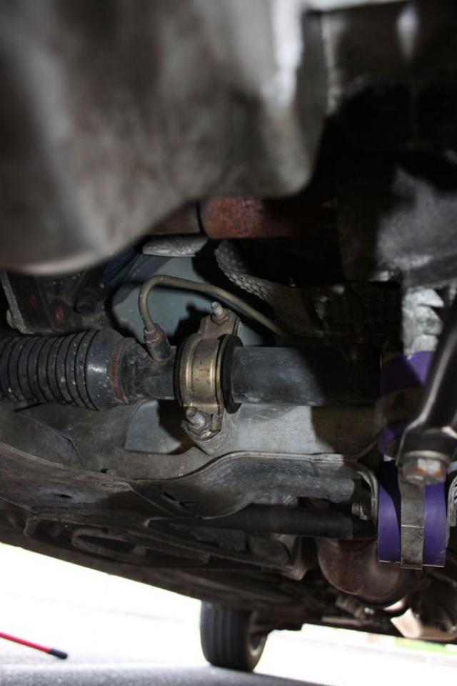

Un petit tuto pour expliquer comment vidanger sa DA, ce qui est nécessaire notamment quand on tourne sur circuit pour éviter de cramer sa pompe de direction assistée à cause d'un liquide trop fluidifié par le temps.
Outillage nécessaire:
-Une paire de chandelles ( pas obligatoire mais plus facile pour la fin )
-Un bac de rétention pour le liquide usagé
-Une clé plate de 12 ou une petite clé à molette
-Une clé de 10
-1L de liquide de direction assistée ( apparemment il doit comporter la norme dexron 2, d'après ce que j'ai pu lire )
Avant de commencer, vous pouvez mettre la voiture sur chandelles pour pouvoir accéder aisément sous le moteur
1°Retirer le cache de protection sous moteur avec l'aide de la clé de 10.
2°Repérer sur la crémaillère de direction, les durites qui l'alimente comme celle qui se trouve sur la photo à coté de la bague de crémaillère.
3°Dévisser le raccord avec l'aide de la clé plate de 12 ou de la clé à molette, en ayant biensur pris garde de placer le bac de rétention en dessous.
4°On laisse s'écouler le fluide, et on peut en profiter pour boire une bière ou un café chaud suivant la saison
5°Une fois l'écoulement complet fini remettre en place le raccord.
6°Remplir le bocal de liquide de direction assistée jusqu'au max.
7°Si vous avez levé la voiture, cette étape sera plus facile, car il va falloir mettre le contact sans allumer la voiture et manœuvrer le volant de droite à gauche pour que le fluide remplisse complètement le système, ensuite vérifier régulièrement le niveau et compléter jusqu'à ce que le niveau ne baisse plus.
Et vous voilà avec un liquide de direction assisté tout neuf et prêt à prendre la route

mais juste pour info quand estce que l'on sait qui'il faut changer le liquide?? ou sinon estce qu'il i a un intervalle a respecter??
merci
Icebox
Slogan: Tout est bon dans le bourguignon
PostPosted: Wed 13 Oct 2010 - 08:35    Post subject: [Tuto] Vidanger sa direction assistée. Reply with quote
La périodicité varie un peu de ton utilisation, c'est comme tout si tu ne te sers de la voiture que normalement le liquide ne chauffera pas énormément donc tu pourra le garder plus longtemps,
Sinon il n'y a pas de périodicité donnée dans ce que j'ai pu chercher, alors je pense que comme le liquide de refroidissement tout les 2-3ans, ca serait déjà pas mal

Ah ouais quand même le mien déjà avec 74000km et 6ans il était déjà bien noir alors là
Par contre sur les modèles plus anciens bien faire gaffe que ca ne soit pas rouillé, ca serait con de péter un raccord,
Donc pas hésiter à y mettre un petit coup de dégrippant la veille

J'ai mis du bendix, que j'ai acheté en grande surface, qui se vends aussi en centre auto,
Mon ressenti, la direction est beaucoup plus légère, mais vu que j'ai fait la vidange et le changement des sb de crémaillères es ce que les 2 ont changés quelquechose
A la dernière sortie le liquide a encore pissé un peu mais j'étais au dessus du niveau max.
Sinon moi c'était nécessaire quand j'ai vu la couleur du liquide vidangé et la couleur du neuf.
