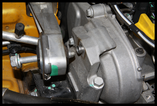

Je vais donc vous montrer dans ce tuto comment remplacer vos bielettes anti-couple moteur supérieure et inférieure sur les Clio 3RS.
Valable également sur MRS 2 phase 1 et phase 2 !
Les symptomes de l'usure de ces biellettes :
Claquement à froid sur dos d'âne et au changement de rapport
Claquement moteur à certain régime (3000 à 4000tr/min généralement)
Boite accrocheuse (dans certain cas ...)

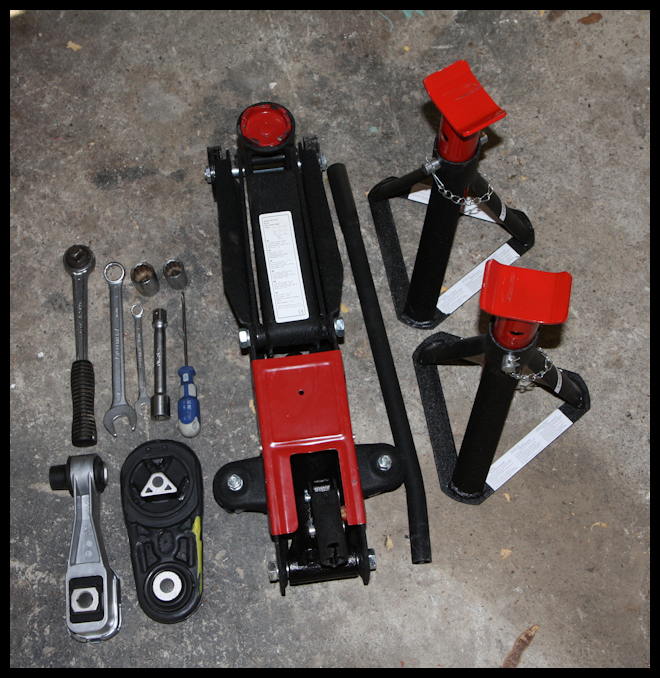

Pièces nécessaire :
Biellette SUP AV : ref 82 00 298 484 au prix de 55.23€HT
Biellette INF : ref 82 00 042 454 au prix de 45.23€HT
Soit un prix total de 120.15€TTC sans remise (pièces origine renault)
Temps nécessaire :
1H pour les deux biellettes (en prenant son temps)
Matériel nécessaire :
1 Cric
2 Chandelles
1 Cliquet + rallonge
1 Douille de 18
1 Douille de 21
1 Clé plate de 10
1 Petit tournevis plat

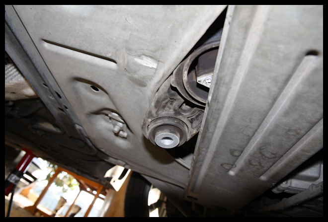

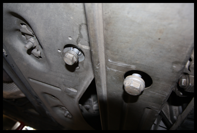

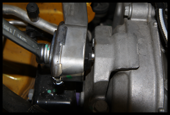

Ensuite on passe sous la caisse et la on cherche la biellettes, elle se trouve derrière le carter noir de protection moteur, on ne voit pas grand chose juste une vis de 21 et une de 18 !

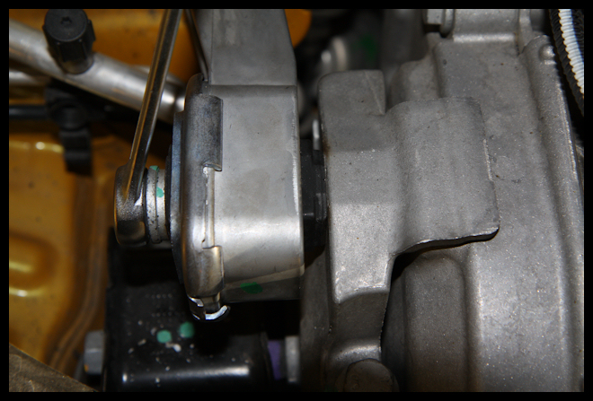

On dévisse celle de 21 pour commencer, c'est serrer assez fort n'ayez pas peur !

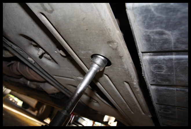

Puis celle de 18 :

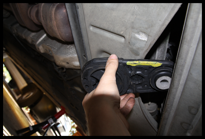

Et on sort le tout par l'arrière ! Hé oui le support est déjà enlever !

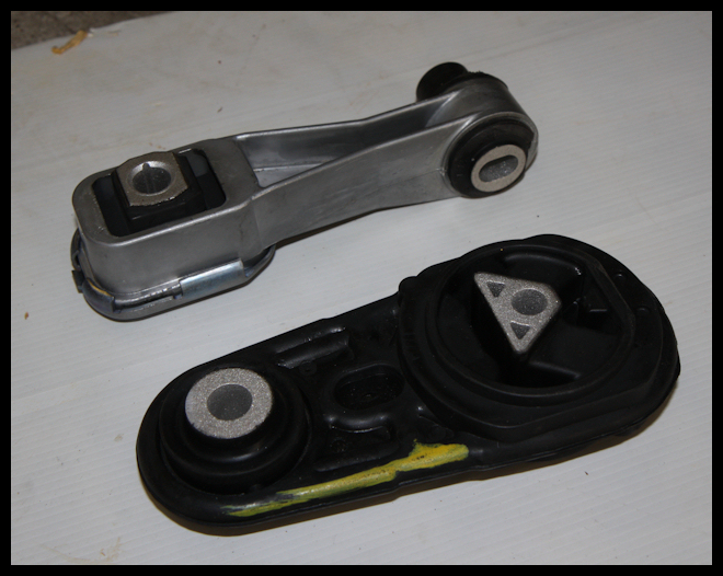

Pour le sens de montage y'en a pas dessus dessous c'est comme on veut par contre attention les vis ne sont pas les même, celle de 21 vers l'avant de la voiture ! On ne peut pas se tromper les vis ne rentre pas dans les trous sinon ...
On remet le support neuf toujours par l'arrière :

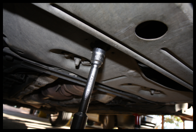

On re pointe les vis à la main et on ressert le tout assez fort également mais pas tout faire peter non plus !
On peut maintenant descendre la voiture des chandelles en faisant également attention et ...
Et voila c'est fini pour la biellette inférieure !

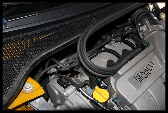

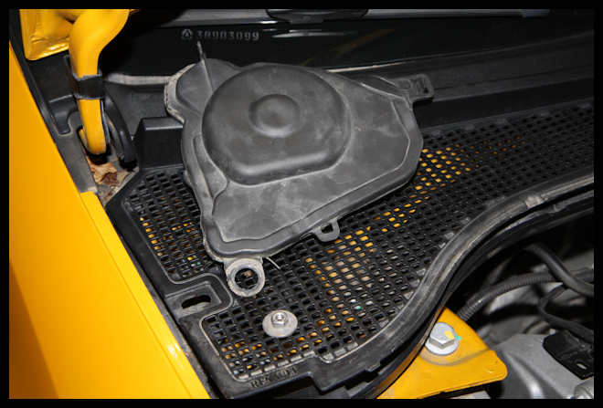

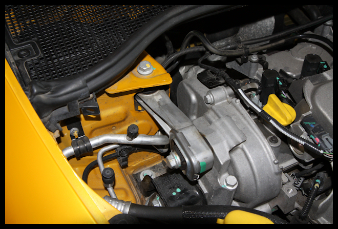

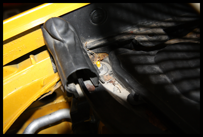

On passe maintenant dans le capot pour la biellette supérieure ! la voila ...

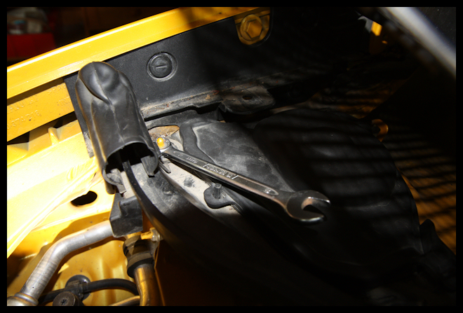

On commence par démonter ce cache sur les têtes d'amortisseur vous comprendrez après, on dévisse le clip avec le tournevis et on tire dessus ça vient tout seul :
Ensuite on déclipse le joint et on le replis comme ceci ça suffit largement !

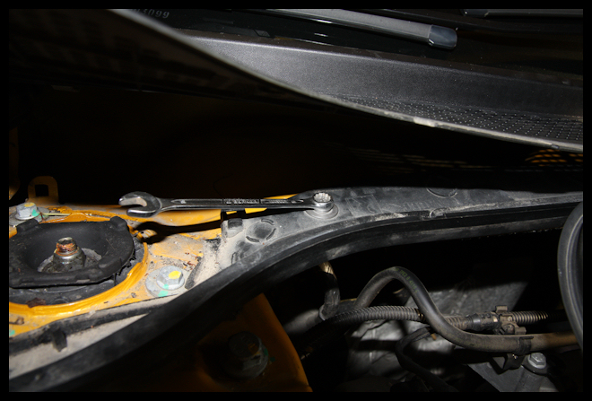

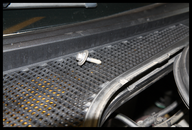

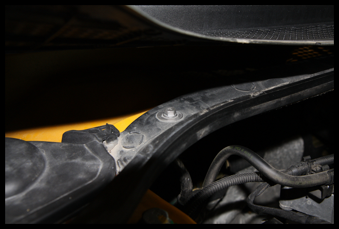

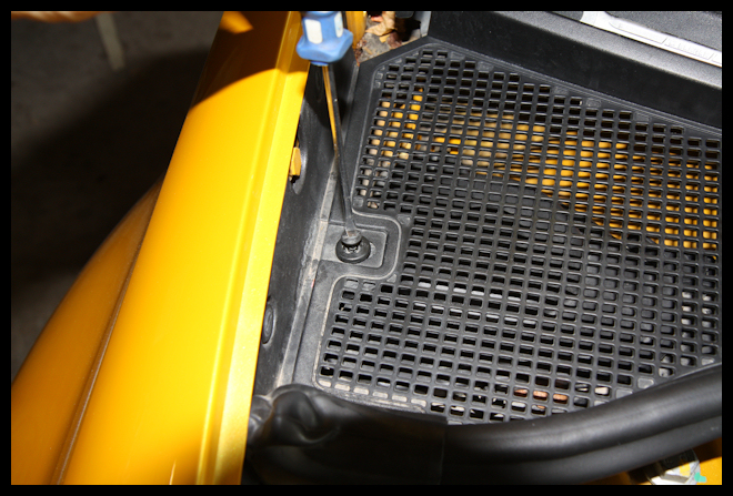

On soulève le plastique et on voit nos 2 vis a enlever :

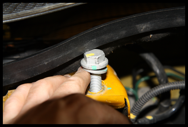

Puis on enlève le cache sur la tête d'amortisseur en lui même ainsi que la vis :

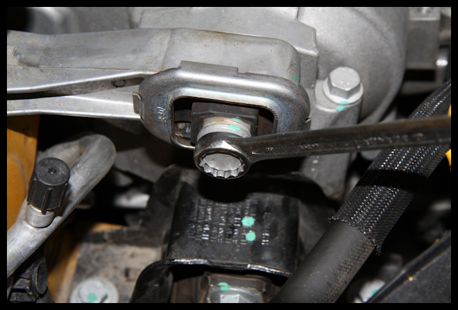

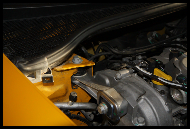

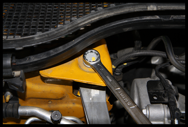

Puis on passe au démontage du boulon de la biellette :

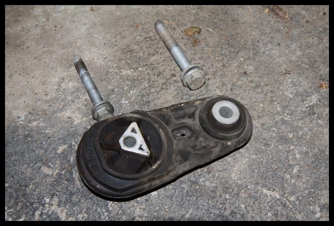

Et la la raison de tout ce démontage avant ! Merde alors ... pas très astucieux !
Mais puisque nous avons enlever les vis avant il ne nous reste plus qu'a tirer tout l'ensemble vers le haut et pis voila !
On démonte ensuite l'autre vis :
Et on galère un peu a faire sortir la biellette car il y a un guide faut la cascailler un peu !
On remonte le support neuf et la le guide nous gène encore ça rentre pas bien :
Pas de souci on le met en face et on sert tranquillement la vis jusqu'en butée et ça rentre tout seul !
On ressert bien les 2 vis, et c'est fini pour la biellette, elle est en place et ça bouge plus !
