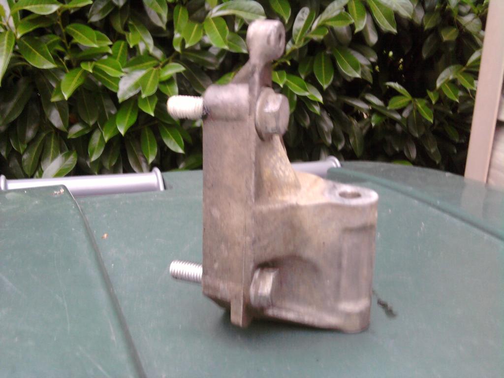

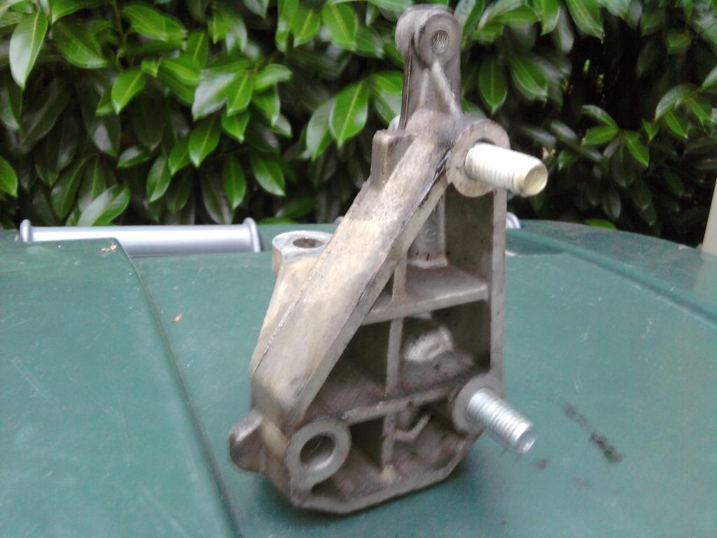

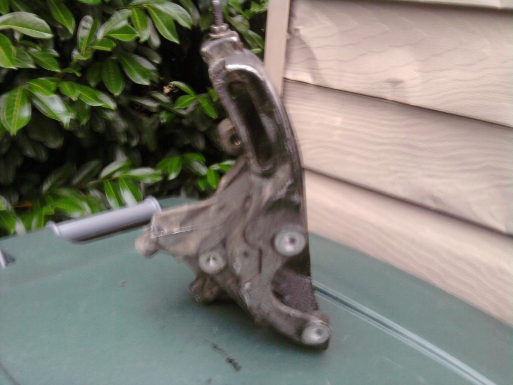

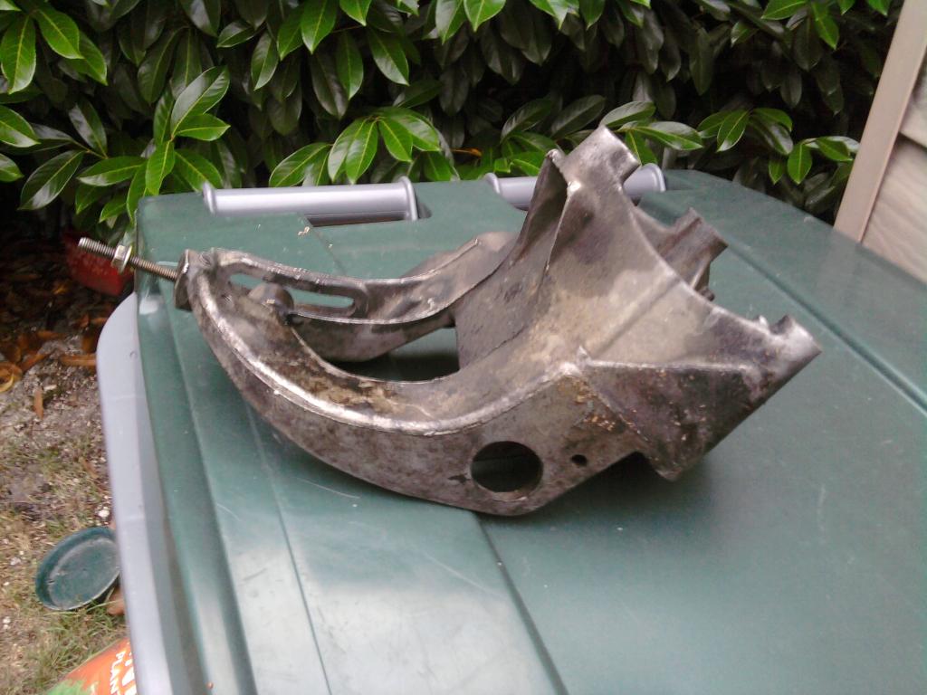

Salut à tous,
Je m'apprête prochainement avec mon frère à enlever la clim, donc sur les conseils de plusieurs membres du forum, on m'a conseillé de prendre plusieurs pièces provenant d'une mégane 1 1.9d pour garder ma pompe de DA et l'alternateur d'origine.
Voici les photos des pièces :
Apparemment ces pièces pour mon montage (pour préserver alternateur et pompe de DA) ne seraient pas bonnes , pourriez vous me dire de quelles pièces ai-je besoin? Sinon quelle montage je peux faire à partir de mes pièces ou de pièces faciles à trouver en casse.
Merci d'avance!!

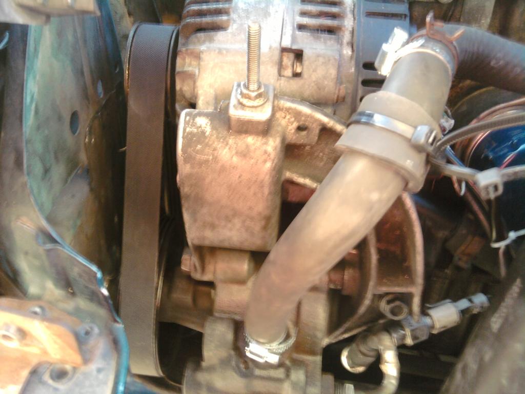

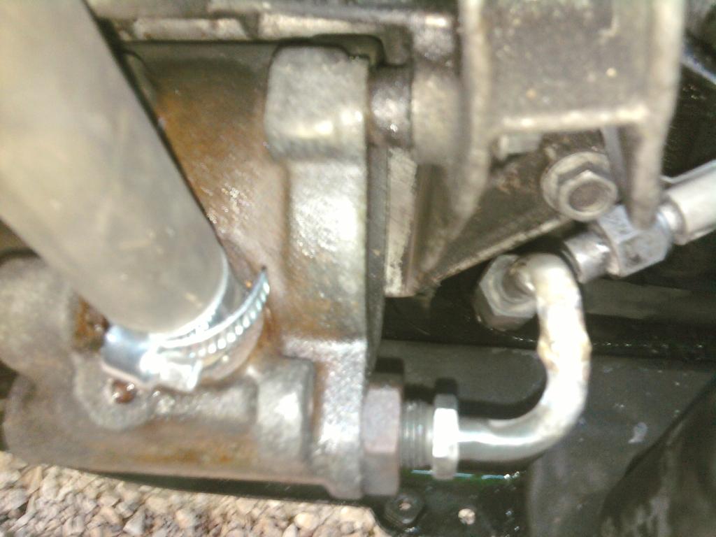

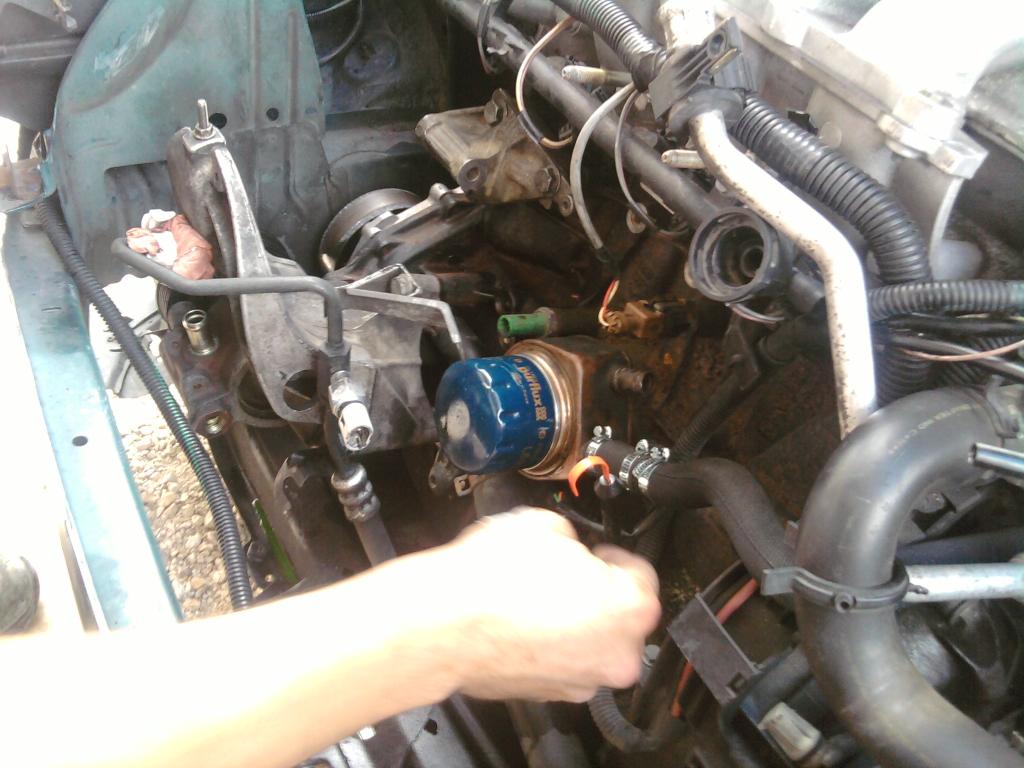

Ma petite pierre à l'édifice
Voici un petit résumé de la suppression de la clim
Pièces trouvées en casse:
-Pompe de DA de mégane 1 1.9d + visserie 40€
-Support d'alternateur + tendeur + visserie 20€
-Alternateur de clio 2 dti 75A + visesserie 45€
Pièces neuves
-Courroie 1138 (mégane 1 1.9d) 17€ (8€ fdp)
Les photos:
Sur cette photo du tuyau haute pression de la DA on voit bien que mon frère au lieu de dévisser la partie où il y'a le capteur, il a préféré couper le tuyau haute pression pour le ressouder à l'argent pour qu'il s'adapte bien à la pompe de DA.
Là on voit bien le support d'alternateur sans l'alternateur. La pompe est mise mais pas le retour basse pression. A noter que la modine de r19 td phase 1 a été montée en même temps vu la place
Elle est pas plus belle comme ça!!!

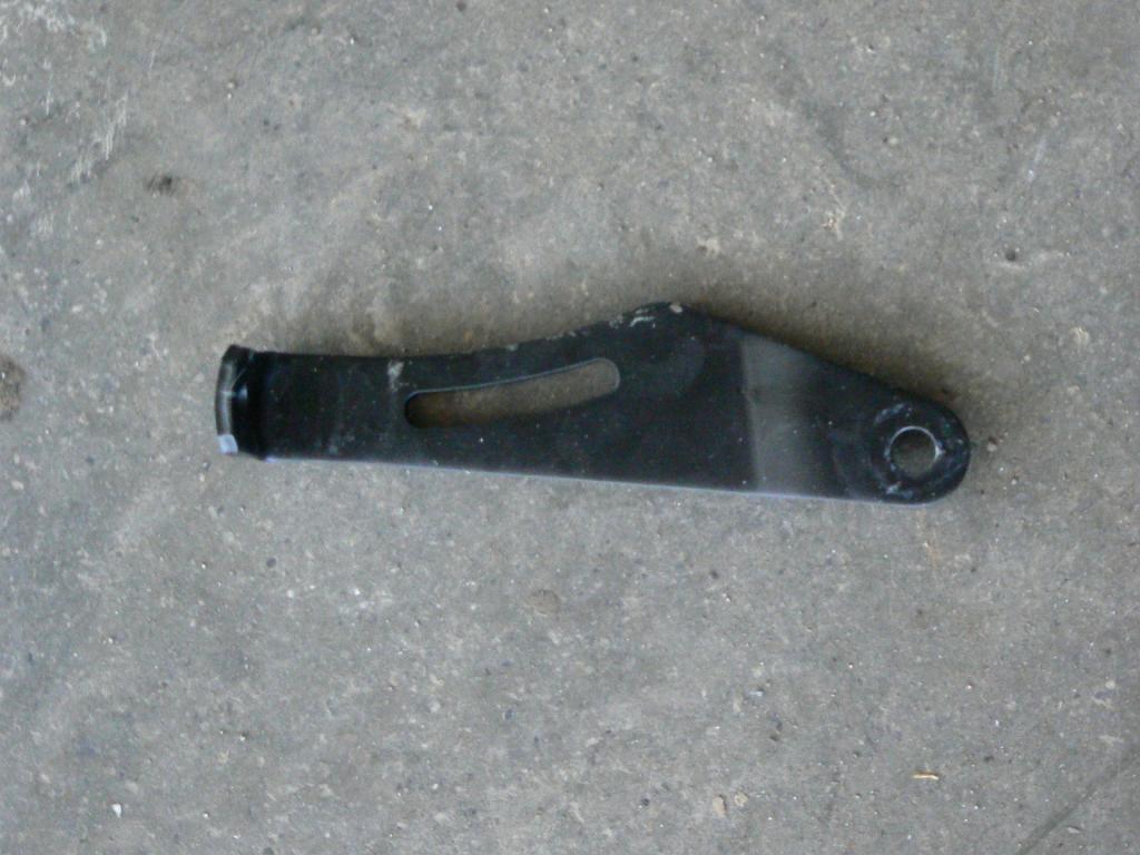

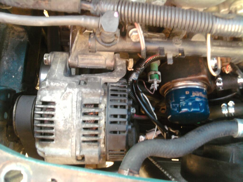

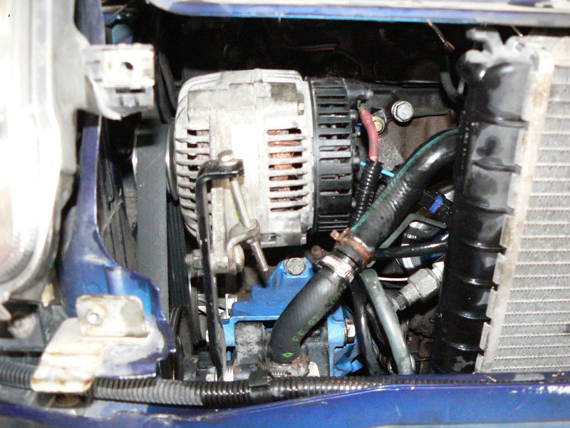

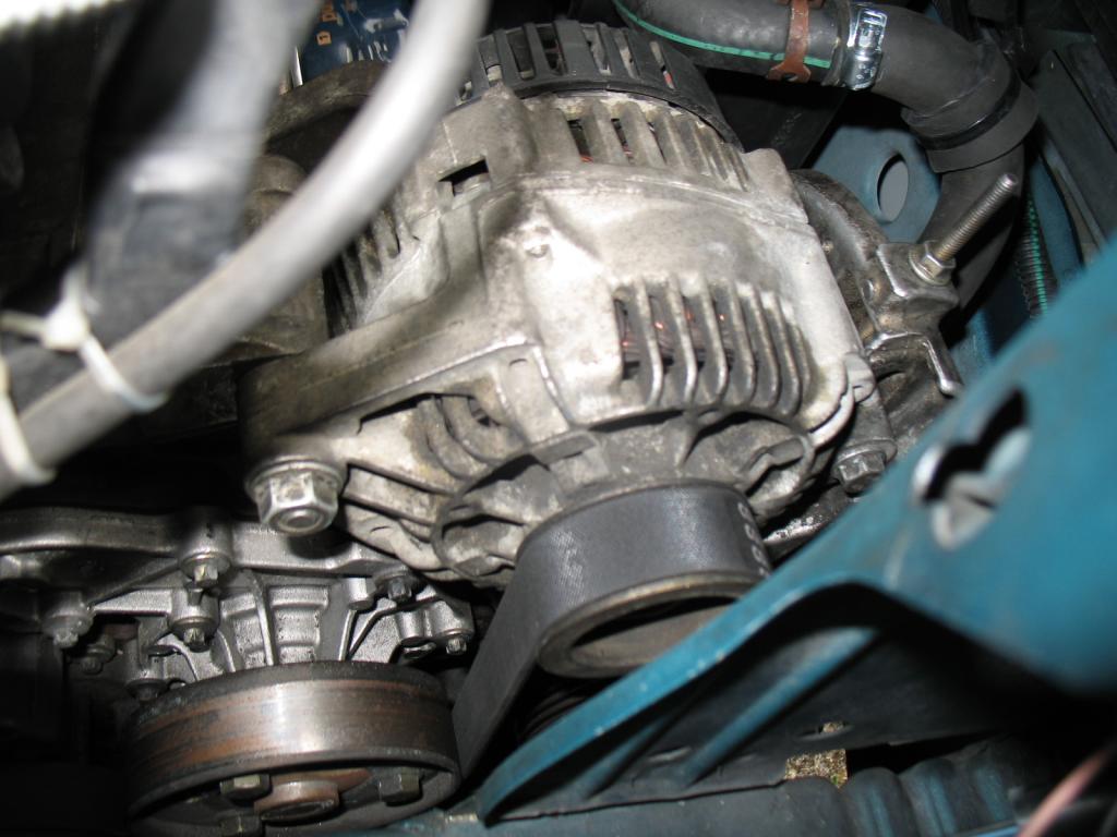

PostPosted: Tue 26 Jul 2011 - 13:24    Post subject: [Tuto] Supprimer la climatisation. Reply with quote
pour un montage cup (sans DA mecanique) il te faut le meme support d'alternateur que pour le montage sans clim,et il te faut cette patte tendeur
patte que tu trouve sur pas mal de vielle renault (r19,super5...),celle la vient d'une r19td sans clim,et tu pourras garder ton alternateur d'origine,il faut un poil la modifier (limer la rainure de reglage vers le haut pour avoir un reglage un peut plus "large",et choisir une courroie pile poil,la j'ai plus la longueur en tete,tu rentre la courroie un peut "en force" mais tu peut la tendre comme il faut,et au final ca donne ca:
et une photo qui prouve qu'ont peut monter un alternateur d'origine avec le montage Rag,la on vois bien que c'est un alternateur avec la patte deporté et non droite comme sur les Rag!!!
la c'est la 1° mouture ensuite j'ai mis la patte de l'autre coté pour que le vis de reglage soit parfaitement droit
patience et saindoux et l'elephant nique le poux!!
