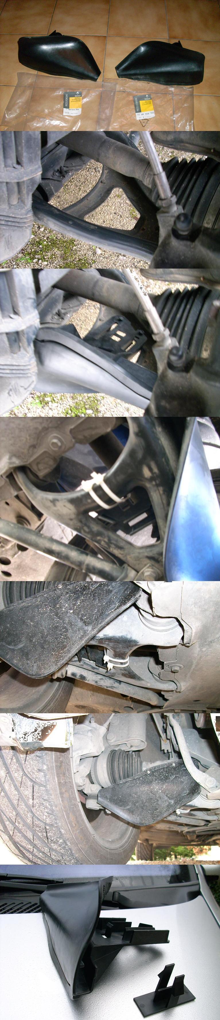

Comme promis et demandé :
Montage d’écope de frein de Clio 16S sur une Clio RS1 .
le matériel : deux écopes : 7700816384 et 385
des colliers rislans.
Les écopes sont en trois parties :l'attache centrale qui ne servira pas , le support et le déflecteur.
Comme ces deux parties se séparent facilement je les ai rivetées pour ne pas les perdre en roulant.
Bon , il n'y a rien de compliqué , il suffit de présenter l'écope sur le triangle , de l'emboiter dans celui ci , et de reculer l'écope le plus loin possible du disque pour pas qu'elle touche l’étrier de frein lorsque la roue est braquée.
Ensuite on la fixe au triangle avec des colliers rislans et on remonte la roue. ( perso , j'ai préféré enlever la roue pour monter l'écope ).
Au début je pensais la fixer avec une contre plaque sous le triangle , mais je n’ai rien sous le coude pour faire les contre-plaques. Donc , j’en suis resté au rislans.
C'est concis , mais j'espère que c'est assez clair.
Place aux photos:

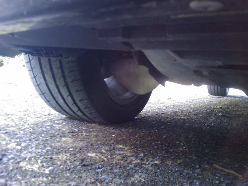

En fait le gars a repris la partie fixation dans le trianble, et à monté des écopes qu'il a découpé lui meme dans un plastique.
J'ai clipsé tout ça, assuré avec un colier, et à 170km/h ça n'a pas bougé et on entend rien

Clems, ca se clipse bien sur les trianges? Le serflex, c'est juste pour assurer ou c'est indispensable?
clems
Joined: 30 Nov 2008
Prénom: Clément
Voiture: RS3 Team PC
Departement: XX
Slogan: Cuir, Cuir, Cuir Moustache
PostPosted: Tue 14 Jul 2009 - 08:31    Post subject: [Tuto] Montage d'écopes de freins de Clio 16S sur une RS. Reply with quote
ça se clips tres bien, ça prend le trou des triangles en faits.
j'ai juste mis un petit rislan pour éviter qu'elle se barre et que je roule dessus...
